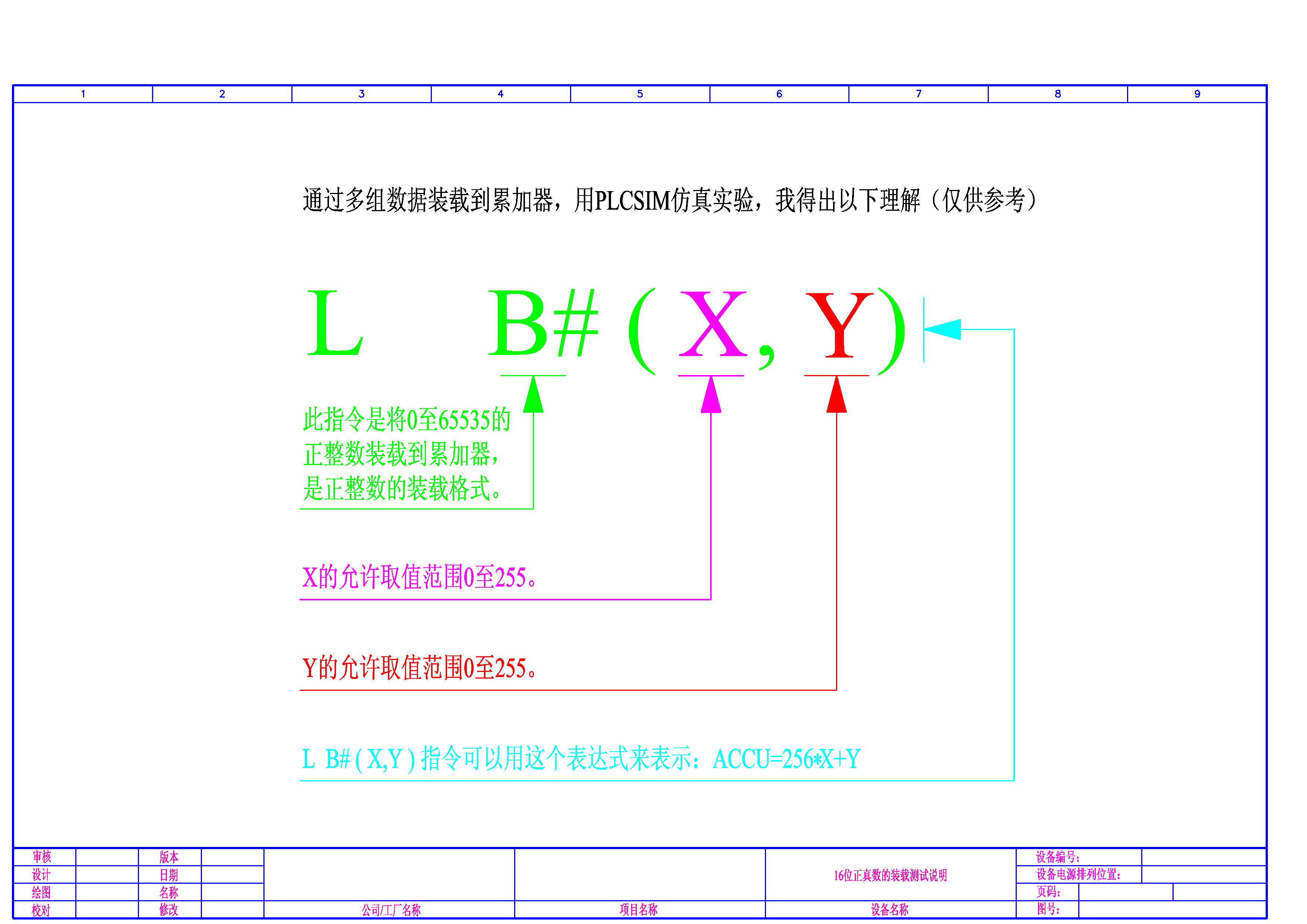

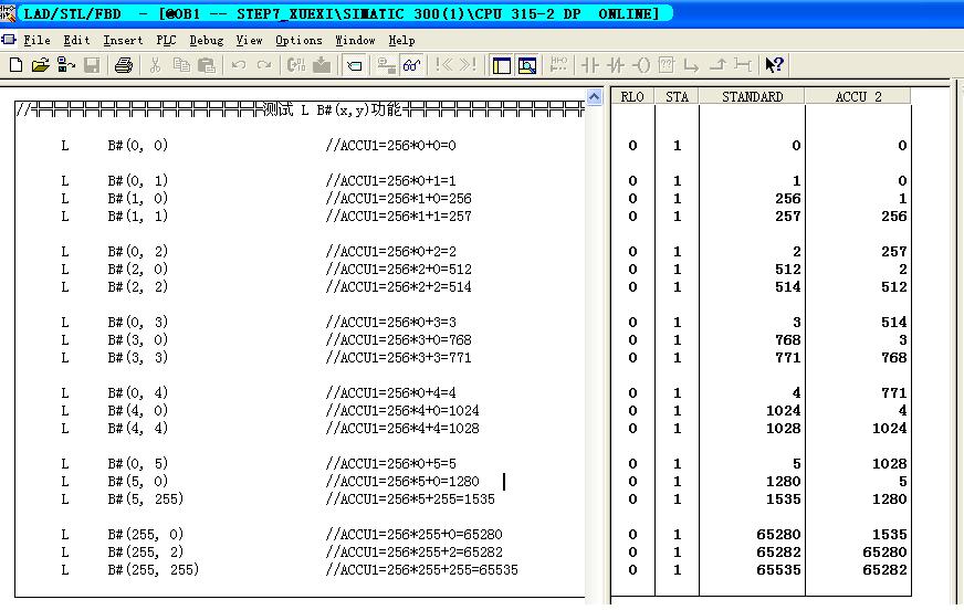

嗯!楼主,你提到的这个装载指令很有意思,以前我也没有遇到过哈!我也比较感兴趣,也很想弄明白。于是在S7里面写了多条这样的装载指令,并配合不同数据,用PLCSIM做了一下试验,分析研究了一下,基本弄懂了些。我个人理解:此种方式一般用在16位整数大于32767的场合!此装载指令应该是16位正整数的装载格式!贴一组测试数据和试验结果说明给你参考一下:
