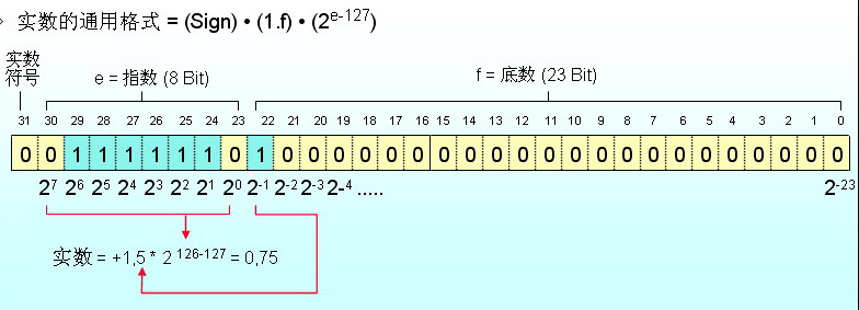

回复:整数,浮点数的数据格式有这方面的资料吗?
