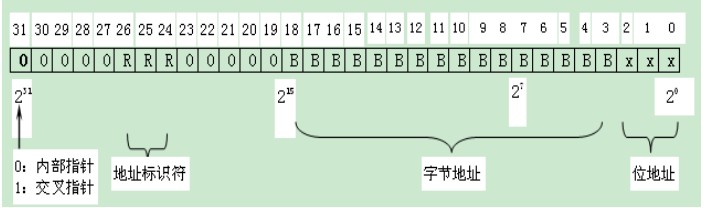

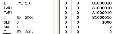

交叉区域指针格式:
左移8位:清零24~32位,移掉了地址标识符位(24~26位),只保留了地址数据
再右移11位,相当于整体总共右移3位,转换为地址数据的整数
