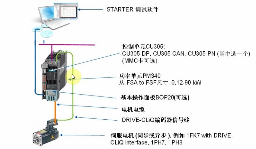

quote:以下是引用小釉在2012-03-02 12:47:18的发言:
quote:以下是引用LeeWheel在2012-02-28 20:39:58的发言:
S110利用脉冲定位用过一次,通过USS通讯定位也做过一次。总体来说,通过USS走定位不推荐,对于定位长度快速变化的应用,还是推荐使用DP通讯或者脉冲定位控制比较好,如果定位长度在运行过程中不变化或变化不用很快的的,USS还是不错的。推荐一篇有关S71200通过USS定位的文章,可移步至:http://support.automation.siemens.com/WW/view/en/40616058下载查看,包含有例子以及参数。
S110支持脉冲和uss吗?需要加扩展模块还是内置的
我看了一下它的控制单元只支持can dp pn,附个图
