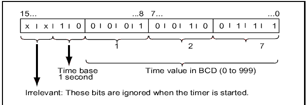

看看下图:
s5time是由一个16位的数据类型组成,只有低12位构成输入时间值的范围为0 - 999,所以
999*10=9990ms=9990ms/1000=9.99s,定时时间为s5t#20s已超出时基为10ms的范围了。
