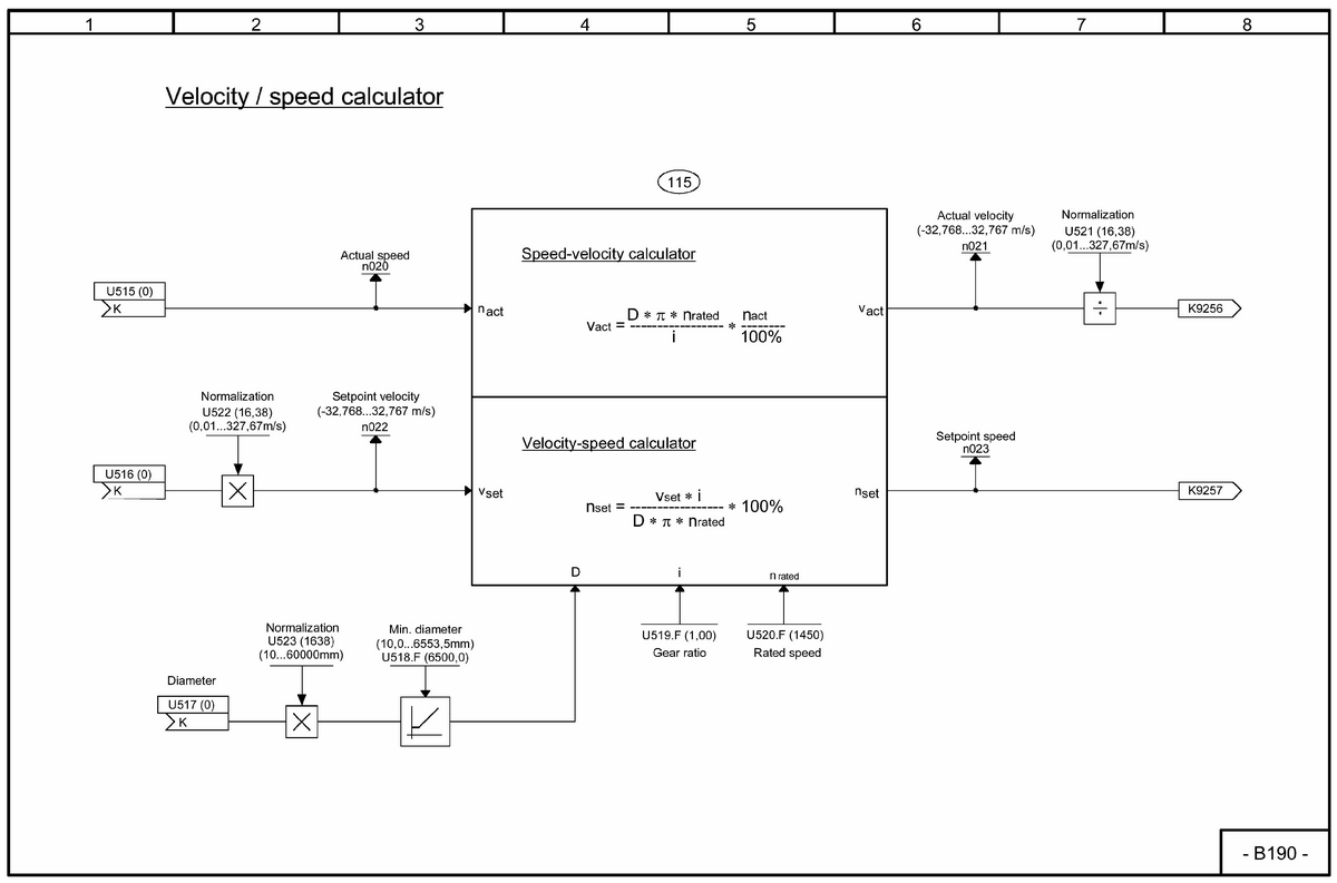

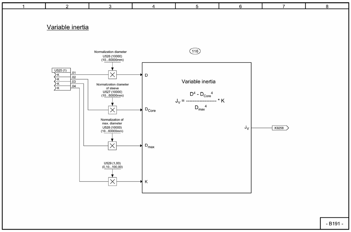

哦?是卷径变化的惯性补偿呀?那就看看自由功能块里的卷径自动计算补偿和线速度计算的块。我以为你是针对电机轴系的转动惯量做动态补偿呢。
