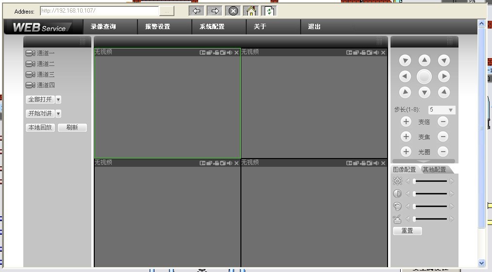

quote:以下是引用博雅在2012-03-28 07:55:12的发言:
一般这种监控软件都带WEB功能。
你只要在WINCC中添加一个WEB浏览器控件,然后直接输入硬盘录像机的IP地址就可以了。

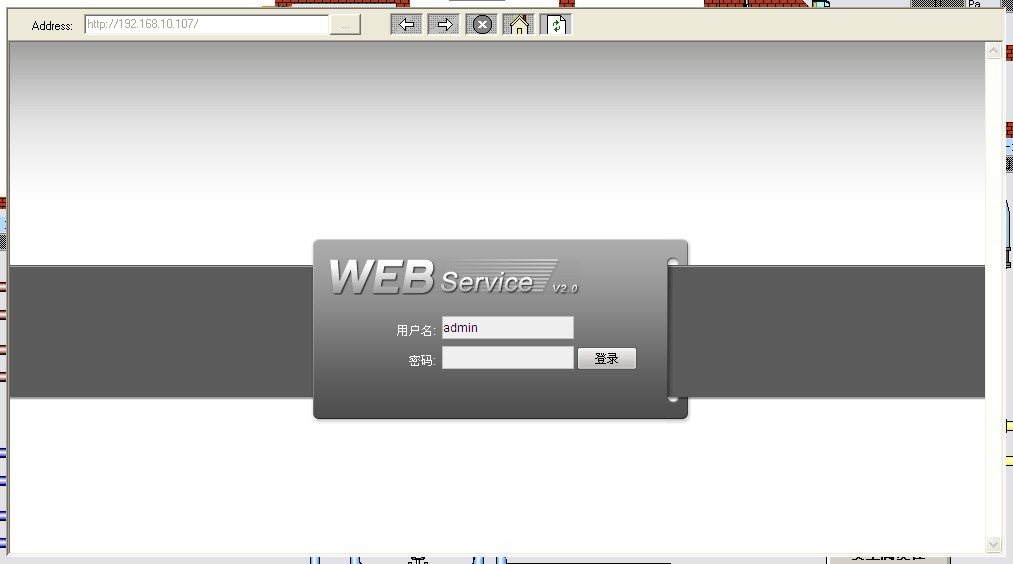

这种方法我试了,可以用,但出现了个情况是关于登陆的,每次切换画面的话都需要重新登陆
登陆时没有记住密码等选项,我给大华的技术支持打电话说就是要每次都登陆,关键是登陆完了还要选择窗口中的摄像机通道
就相当于每次重新启动这个网页,每次画面切换都要重新操作,这样会造成用户的使用不便,我问大华的技术人员,他说他们的那个软件的可以记住密码,每次登陆都显示某个指定的通道,这个功能我还没有研究出来,嘿嘿,正在努力
等我把那个软件研究好了,要是可以把软件在WINCC的某个画面中一直显示着,那就可以实现这个监控的实时画面一直显示了,不知道大侠们谁遇到过这种情况,请赐教啊~~~
