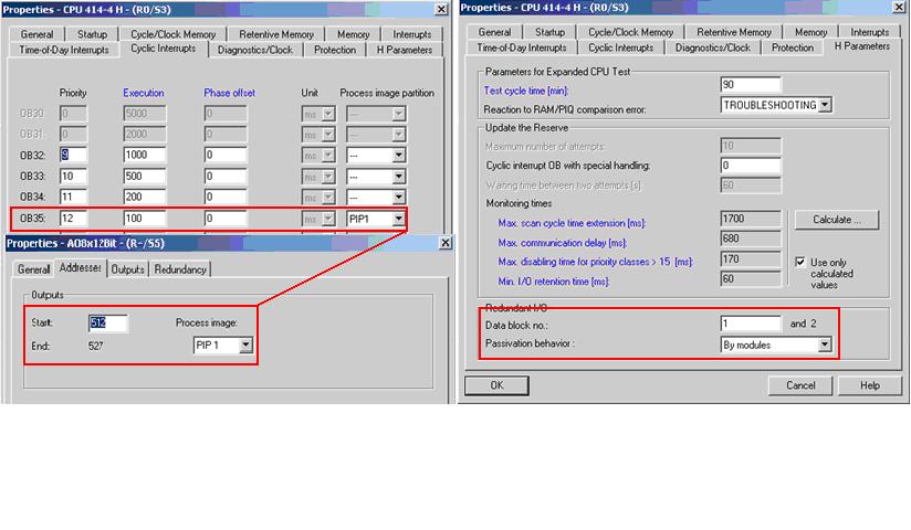

在400H冗余系统中可以实现IO模块冗余。在配置冗余IO时需要注意以下事项:
1. CPU参数中设置冗余管理数据块块块不能和用户数据块冲突;
2. 对于能够提供诊断中断功能的模块需要使能诊断功能;
3. 在OB72,、OB80、OB100中调用FC450;在OB72,OB82,OB83,OB85中调用FB452;在OB82,OB83,OB86中调用FC451
4. 需要在程序中调用冗余管理功能块FB450,FB451;
5. IO模块的映像缓冲区设置和程序是否匹配。
图 1:IO模块的PIP和redundant IO DB 设置
PIP和冗余数据块设置如图1所示。在使用中常会遇到模块不能正常钝化和去钝化的现象。大部分都是没有注意以上问题。

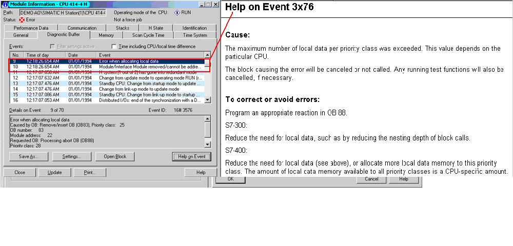

2个小时后硬件配置发过来了,逐个参数检查都没有发现异常。将配置下载到PLC后测试,发现拔前连接器和拔出模块后系统确实没有对模块钝化处理。查看CPU的诊断日志发现系统记录了16#3576事件,如图2所示:
图 2:CPU诊断信息

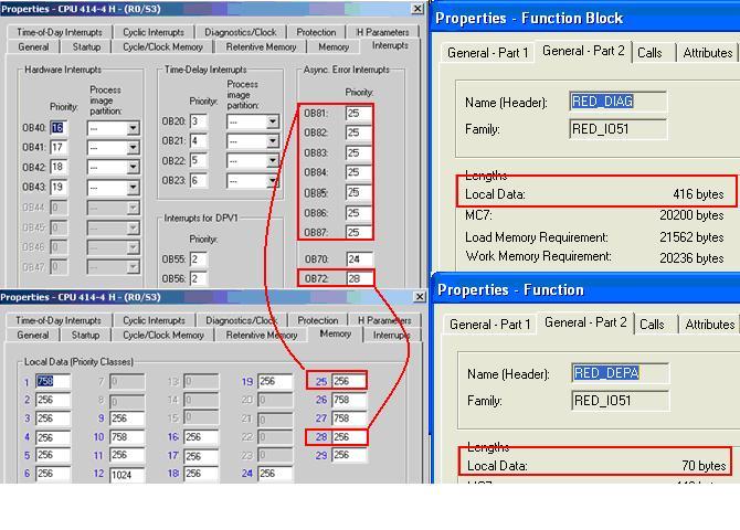

日志显示Local Data分配错误。查看CPU的参数发现优先级为25的Local Data 设置为256;再查看OB中调用的功能块,发现FB452需要Local Data为416 bytes,如图3所示。显然CPU分配的Local Data过小,将参数修改为768后AO模块的钝化和去钝化都正常。
分析产生的原因。程序中OB83调用了FB452和FC451,插拔模块时调用了OB83,但系统分配的localdata不足以执行功能块FB452,导致模块不钝化。Local Data为系统自动分配,一般情况下用户不会修改,也不会引起用户的注意。但一般情况下CPU都会记录系统的异常现象,在项目调试过程中遇到问题找不到原因是可以看看CPU的诊断日志。
