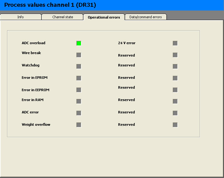

SIWAREX U模块是一款性价比非常高的称重模块,在很多的行业中都有应用,由于采用了集成于SIMATIC 的工作方式,和传统的称重变送器还是有很大区别的。很多初次使用此模块的用户会遇到一些各种各样的问题,下面就介绍一个热线用户在调试阶段遇到的问题,供大家参考。
一天,用户打过电话来。
“工程师您好,我在使用西门子的SIWAREX U 称重模块,现在调试阶段,模块的SF灯亮红灯,通过SIWATOOL U 校秤软件,检查发现“ADC overload”报错。”
如下图所示:
“您的称重传感器的接线接好了吗?”
“没问题,我检查过了,EXC+,EXC-,SEN+,SEN-,SIG+,SIG-六根线都接好了。
“您测量传感器的信号输出了吗?”
“测了,28mV。”
“那您的传感器的特征值是多少?”
“2mV/V”
“您检查传感器吧,有可能传感器损坏了。”
“好吧!”
