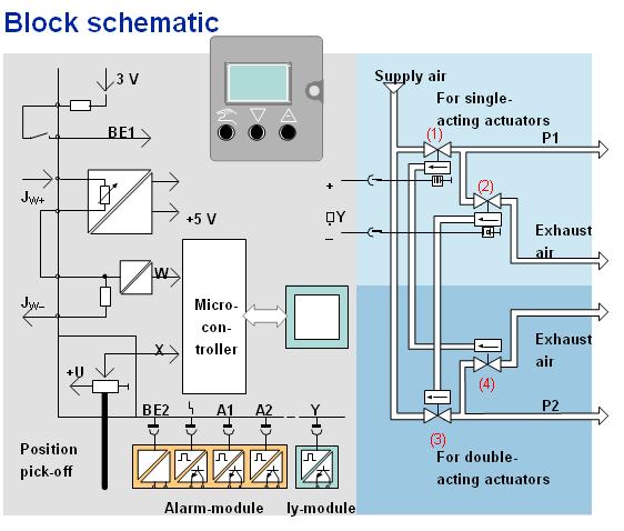

产品:PS2智能阀门定位器,型号:6DR5120-0NG00-0AA0
客户来电描述的问题现象:阀门可以正常打开,但不能正常关闭,有时候可以关闭到80%左右,在供气气源断开后,把Y2出气口的管子拔下,再装上,接通供气气源后,定位器手动或自动运行都可以关闭阀门。在沟通中,客户说:现场有4台定位器都存在这样的问题,且是在正常运行4,5个月后差不多同时出现的故障。
第一次通话,让客户再到现场,试试手动调节,看看是否能关闭阀门,客户回电说:“不能”。
第二次通话,再让客户断电后,查看Y2出气口是否有压力。
第二天客户做了测试,来电说:“在断电2分钟后,拔下Y2的出气管,依然有压力”。
说明Y2并没有排空,根据PS2双作用定位器的特性,在断电的情况下,Y2应该是排空的,证明Y2气路的排气阀并没有工作。
另外客户反映说:“现场的阀门是在Y1供气的时候关闭,Y2供气的时候打开。”
那么定位器内部的压电阀和阀门动作的状态是Y1的进气阀打开,Y2排气阀打开的时候,阀门关闭,Y2进气阀打开Y1排气打开的时候阀门是打开的。
根据下图所示,I/P压电阀模块中的(1),(2),分别是Y1的进气阀,排气阀, (3),(4),分别是Y2的进气阀,排气阀,只有在(4)出现问题的时候才能造成如客户所描述的故障现象。
最后提醒大家,保证气源品质满足ISO 8573-1 Class 2 ,是压电阀长期运行的基本条件。
