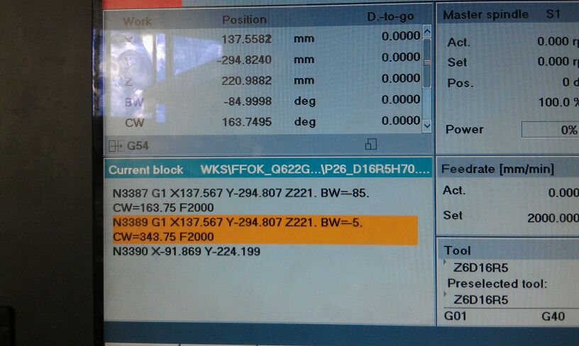

一台摇篮式的五轴加工中心,使用的是840d powerline系统。b轴行程范围:+5.5~-95.5。在五轴加工过程中出现b轴正向超程报警。但是程序中给定的坐标值并没有超出行程范围。
附件中程序执行到N3389时出现报警。
为什么?
