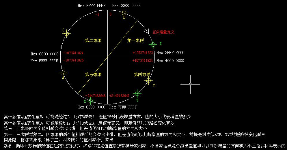

试着描述高计数值的变化规律和应用注意,仅供参考

很多人可能都在这儿碰到过疑问,画了张图片,可能描述有误仅供参考,特别欢迎批评指正
