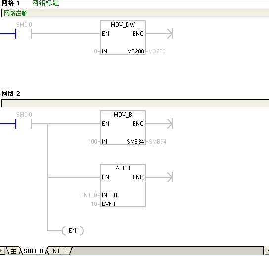

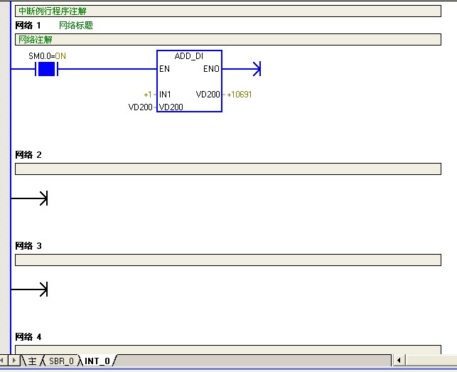

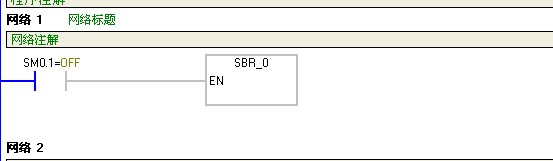

书本上的例子(中断),输入电脑以后,下载检测,发现中断程序中VD200一致在+1,这个程序是否有问题。
下面是程序截图:
1.主程序:

3.中断
