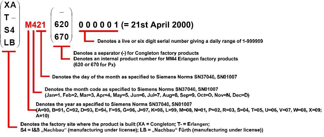

quote:以下是引用阿罗和刀枪在2012-04-07 17:13:19的发言:
我这个变频器的系列号是T-N01162000055,型号是6SE440-2UD34-5FA0但没有写生产日期,能否告知其生产日期.谢谢了.
从上图你,你的变频器是2001年10月11日生产的。
