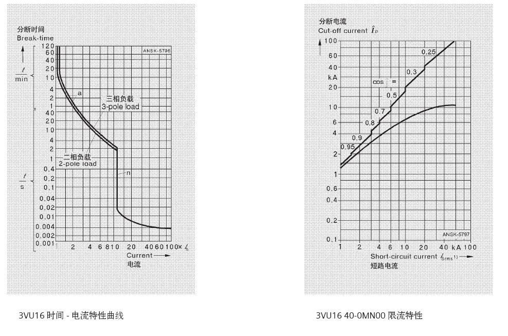

回复:关于马达开关的I2T特性如何看

还有这两条曲线分别对应的是什么特性?
