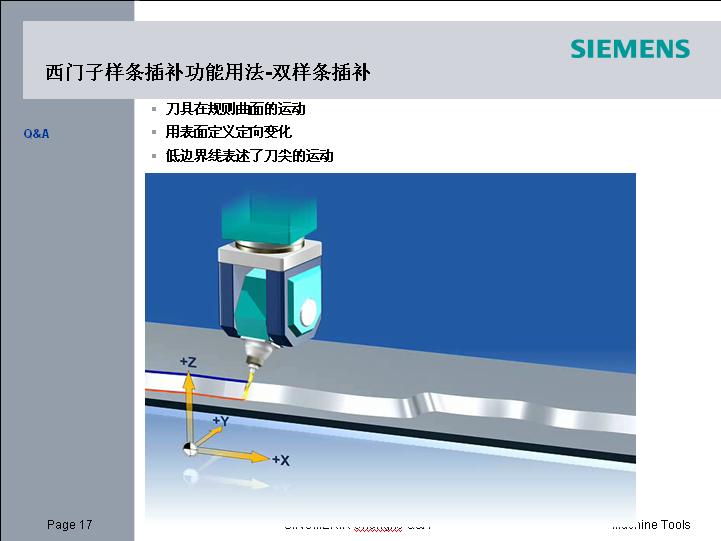

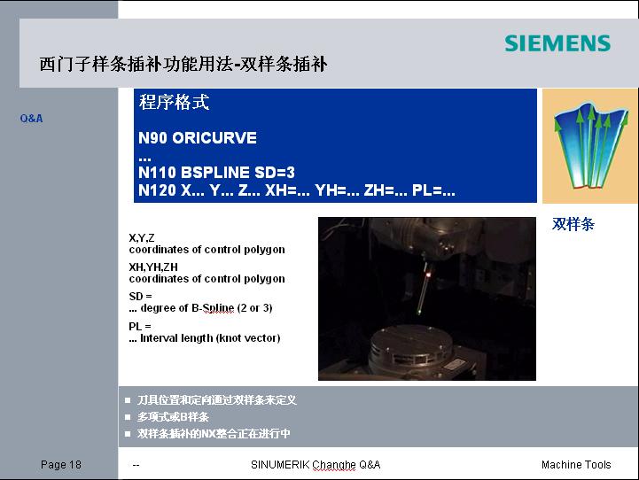

西门子样条插补还是要看一下高级编程手册里的相关内容,都可以在SINUTRAIN上模拟。
点击此处查看附件
双样条插补:
