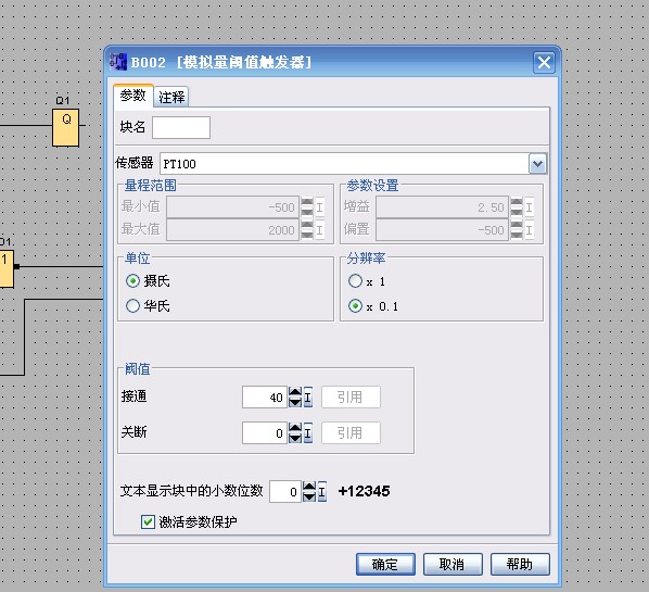

quote:以下是引用甫哥在2011-08-12 15:13:36的发言:
pt100是热电阻,其阻值随温度的变化而改变(测量范围内为线性)。模拟输入端只能直接输入0~10V、4~20mA、及0~20mA的信号,PT100只能直接连接PT100模块输入模块才能正确读取温度值或通过温度变送器转换为上述三种模拟量信号的一种时才可以通过模拟量输入端输入,而且需要在LOGO!里标定温度。如果通过PT100模块不需要在标定(模块自动标定。只需在编程中的传感器量程:选择 PT100)
甫哥,是不是在里面选择PT100,里面的选项都是灰色,不能修改。
