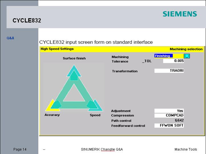

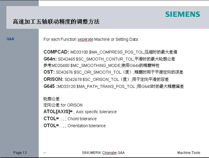

cycle832是840D pl的高速加工循环

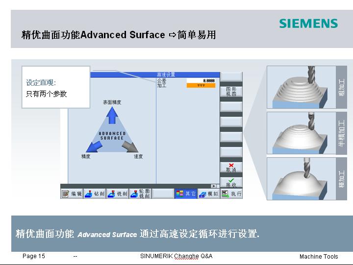

精优曲面Advanced是828D和840D sl的高速加工循环(实际是是改进了的cycle832)
