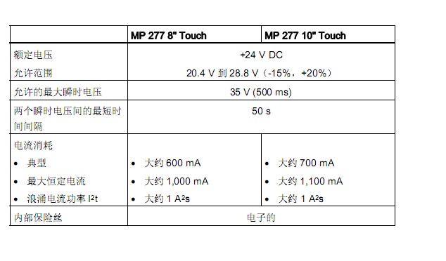

回复:6AV6643-0CD01-1AX1功耗居然没地方找的到
自控1033
    1581
    16
    16
注册时间:2011-01-24
发布于 2012-04-11 16:42:15
4楼
quote:以下是引用龙帝国在2012-04-11 16:31:20的发言:
quote:以下是引用自控1033在2012-04-02 08:57:26的发言:
这个是不是你需要的。
不是 要的功率
你看看MP277 10寸背面应该有标注的。
