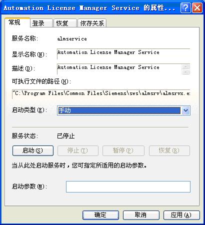

我在打开STEP 7时,出现的对话框提示“未发现有效的许可证密钥”。点击“确定”按钮,出现的对话框说“STEP 7发现自动许可证管理器存在问题。正在关闭应用程序,请重新安装自动许可证管理器”。
下面介绍一个解决的方法。打开计算机的控制面板,双击“管理工具”,再双击“服务”,打开“服务”对话框(见图1)。
图1
双击“Automation License Manager Server”(自动化许可证管理器服务),打开它的属性对话框(见图2)。用“启动类型”选择框,将启动类型由“手动”改为“自动”。
点击“启动”按钮,启动“Automation License Manager Server”,其状态变为“已启动”。最后点击“确定”按钮,图3是修改后的“服务”对话框。
图2
图3
这样处理后就可以打开STEP 7了。一般情况下,下一次启动计算机也能自动启动自动化许可证管理器服务。但是我有一台计算机,每次开机后都需要作一次上述的操作,才能启动自动化许可证管理器服务。我怀疑是360卫士作怪,打开360卫士,点击“功能大全”,再点击“开机加速”,在“启动项”选项卡,看不到与自动化许可证管理器服务有关的启动项。
将360卫士卸载,用上述方法将自动化许可证管理器服务设置为自动启动,计算机开机时可以自动启动自动化许可证管理器服务了。奇怪的安装上原版本的360卫士后,开机自动启动自动化许可证管理器服务也没有问题!
