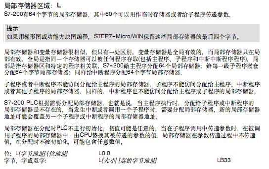

在符号表中指定的符号值(全局变量表)具有全局范围,在局部变量表中指定的符号值具有局部范围。
局部变量在各自的POU的局部变量表中赋值,其范围局限于建立局部变量的POU。每个POU都有单独的局部变量表。
L(本地存储器)变量用于局部变量。
