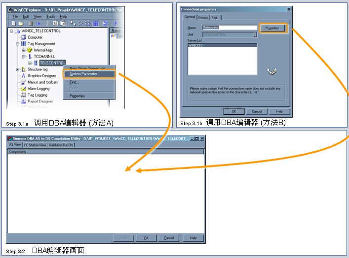

quote:以下是引用掠影匆匆在2012-03-26 10:48:01的发言:
下面是组态WInCC的示意图:
1. 通过WinCC Tag Management来添加TeleControl通道
2. 创建新连接
如下图所示意:
3. 在WinCC Explorer中打开DBA编辑器

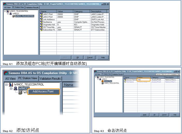

4. 添加及组态PC站(DBA数据管理)
