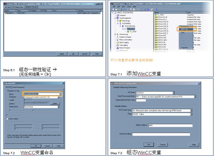

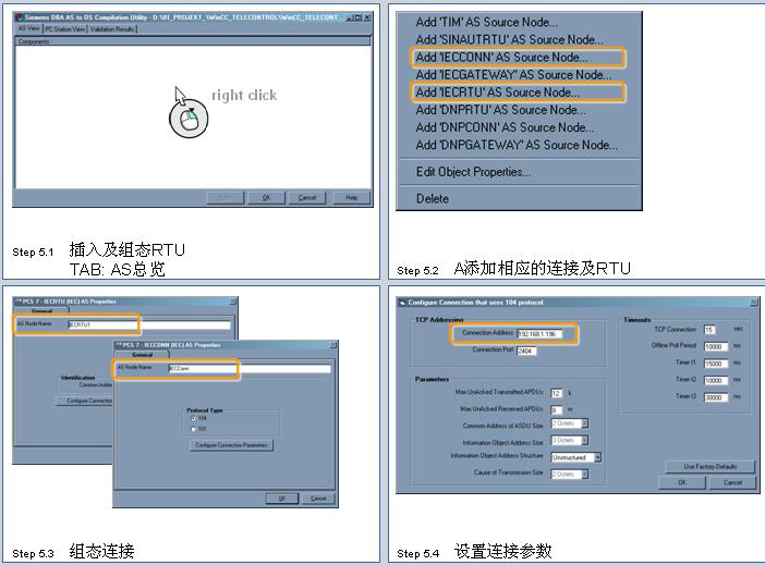

quote:以下是引用掠影匆匆在2012-03-26 10:50:09的发言:
5. 添加及组态连接和RTU
6. 组态一致性验证
7. 组态WinCC通道
8.WinCC标准工程组态
9. 在画面编辑器中创建WInCC画面
10. 在报警管理器中添加报警(位报警)
