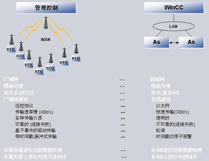

WinCC Telecontrol有什么特点及在行业应用中优势
1,包括路径冗余在内可任意组合所有传统的和基于 IP 的 WAN 媒介
2,包括时间戳在内的事件控制数据传输
3,本地数据保存
4,远程编程和远程诊断
5,WinCC/PCS 7 的集成式操作和观测方案或通过 OPC 连接到第三方系统
WinCC Telecontrol主要解决IEC60870-5-101/104,DNP3等规约的通讯解决方案,是基于广域网的通讯,具有包括断点续传,带时间戳传输等优势,其详细特点如下图所示意:
