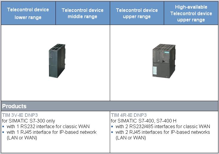

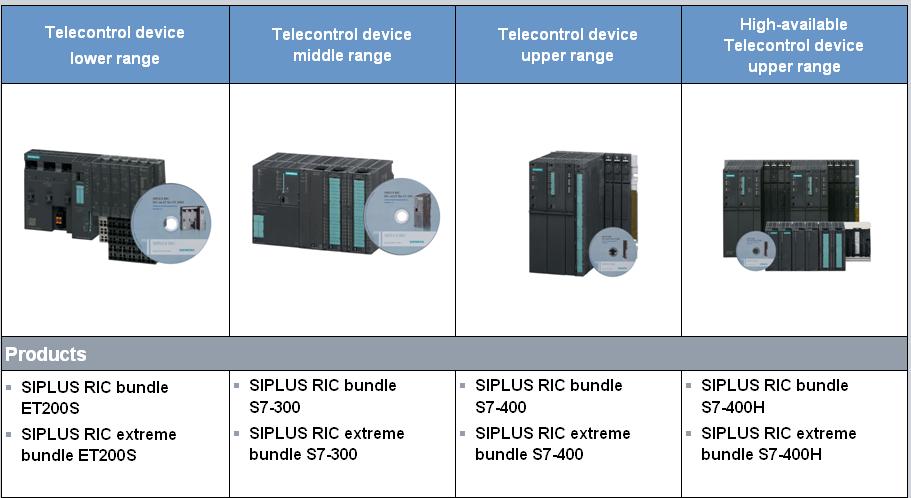

请问对于Siemensl RTU来说,除了PLC外,是否还有别的设备支持IEC101/104,DNP3等协议,另外是否能够提供Demo演示项目?
对于Siemens RTU来说,基于规约不同,其所须的硬件和软件也不尽相同,详细情况如下:
1 对于Sinaut ST7来说,根据通讯介质的不同需要不同的专线模块,如下图所示意:
所需要的模块:
2 对于IEC101/104来说,需要的硬件和软件包如下:
详细的订货号可以参考以下连接:
http://www.automation.siemens.com/mcms/topics/en/siplus/ric-telecontrol/Pages/home.aspx
3 对于DNP3来说,需要的硬件如下:

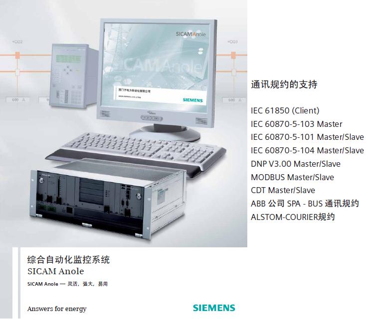

除了上述产品之外,西门子能源业务领域下的西门子电力自动化有限公司的Sicam anole综合自动化监控系统作为RTU支持IEC101/104,DNP3,Modbus/TCP等,如下图所示意:
详细情况可以参考以下连接:
http://www.siemensenergysector.com.cn/ProductShow.aspx?ProductId=44
对于Demo演示项目的下载,很抱歉,网站无法提供,但是对于RTU来说,可以在网站下载Triangle MicroWorks公司提供的PC模拟软件Protocol Test Harness,该软件支持IEC101/104.DNP3,Modbus的Master/Slave,之后可以通过WinCC Telecontrol模拟与其通讯,具体连接如下:
