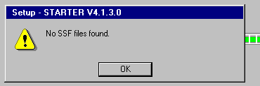

最近安装starter v4.1.3版本驱动软件老是装不上,在安装的起始阶段就把莫名其妙的原因给中断,现象如下:
心里一直嘀咕呀,之前在这台电脑上也装过,光盘也是原装的不应该不会有问题,在网上也查了很多资料有如下原因:
1、安装目录不能有中文路径。是从光盘启动的应该没问题
2、以前安装文件残留或未卸载干净。通过注册表删除了相关项还是未能安装(慎之)
这下头都大了,搞了近一天了,不想再重装系统了,需要装的软件太麻烦了,突然想到原因第一条,在安装目录不能中文,在删除文件残留的时候发现有些文件位于“我的文档”目录下,这些文件是安装时生成的。
但“我的文档”的登录名因为是中文名字(在安装系统时输入的,一般为administrator),所以生成的也是中文路径,抱着试试的态度重新在控制面板,账户中新建了一个英文账户,再次进入安装,终于成功
PS:如果当前已是中文账户,通过更改为英文名称也不行(只是更改名字而已),路径不会改变。
在安装dirve ES V5.4的时候出现问题也是通过此方法解决的
难道是因为Unicode编码而发生的问题
