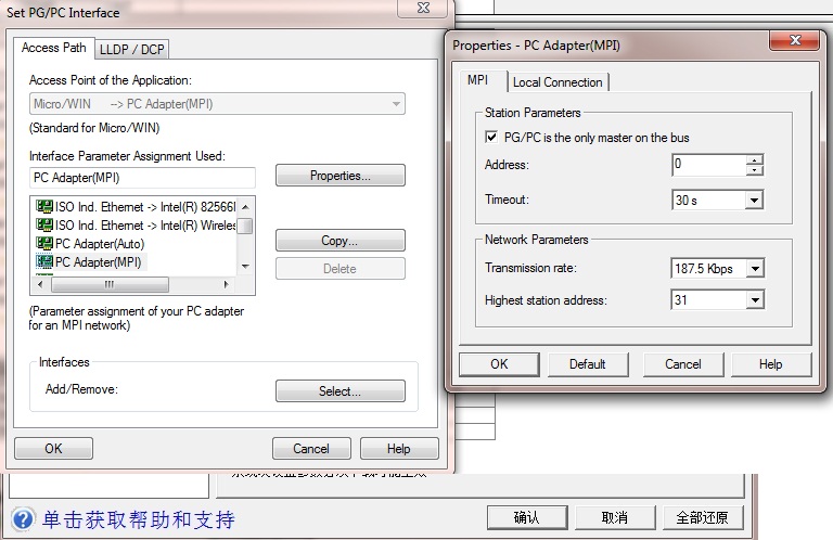

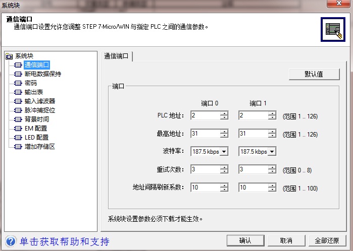

前几天一直忙着调试动作,通讯早已经调好了,有几点之前没注意,造成通讯不上:
1. 用的是PC-Adapter 直接和200的PLC通讯的,需要在200PLC程序里面--系统---通讯波特率设为187.5,不能是默认的9.2,如下图:
2.PC和PLC通讯时,端口设为PC-Adapter(MPI),然后设置端口参数,USB的适配器,需要选择USB接口。
3.PC和OP177B PN/DP通讯时,我选择的是以太网,IP地址要设在同一个网段,电脑里面要设IP地址,OP里面也要设置IP地址。当然,OP因为要和PLC通讯,通讯方式设为MPI,地址要设对,不能和PLC重复。
再次谢谢各位老师的帮助!
