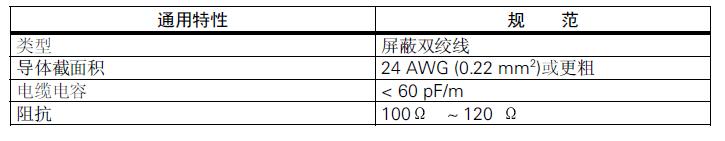

请问各位专家:profibus铜线电缆,不加中继器时通信距离最长多少米?
我需要一个能投入实用的数据而不是理论值。
如果通信波特率过低的话,PLC系统是无法正常运行的。
我觉得不光取决于profibus铜线电缆及理论值,更主要取决于现场环境、布线施工质量等情况。正好前一阵做的两个工程,大约为200米左右长度,一个最大1.5M才稳定,另一个3M、6M速率都没问题。
500米行吗?500米时通信波特率最高能到多少?
