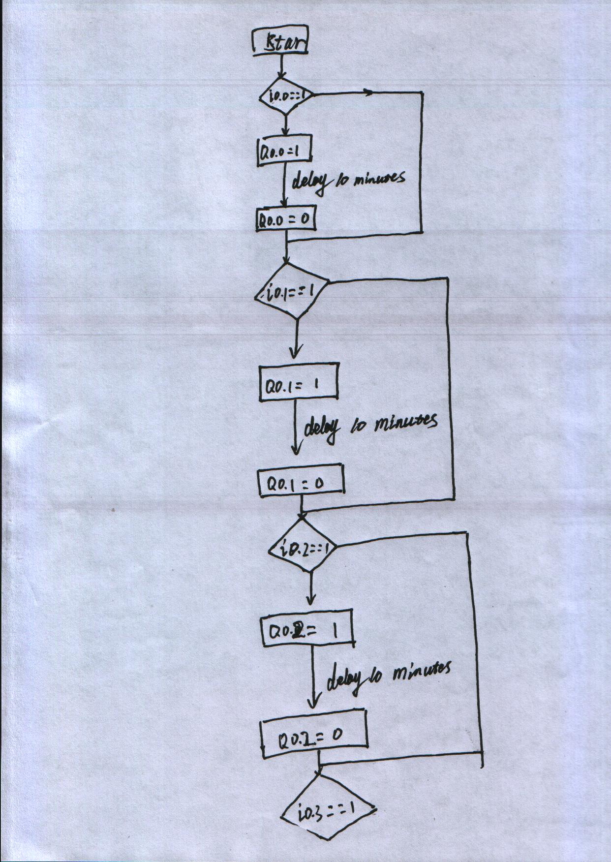

按照楼主的要求写了个小程序,只写了前面4步。由于手头上没PLC没办法测试,抱歉。楼主就当个参考吧。
附流程图,不知道我理解得是否对。这程序只有一路的,至于多路的没考虑到。刚开始延时是用定时器的,考虑到项目中可能点比较多,定时器不够,于是用SM0.5+计数延时。
点击此处查看附件
