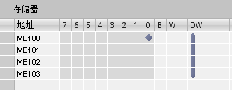

1、西门子PLC对存储器的表示方法是:MD为双字,MW为字,MB为字节,M0.0为位。
2、如果在MD100中保存的是一个数值(MD100是作为双字使用的),就不能再做字或位操作。如果做字或位操作就破坏了原有的数值,因为是在同一个地址空间。如下图所示。
3、如果MD100中保存的是逻辑状态,在功能需要时可做字、字节和位操作。(例如:一个32工位的位循环移动控制)
