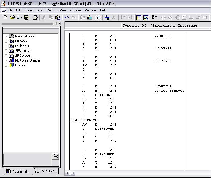

楼主看看这个吧,,我模拟了,其中闪烁的那个程序可以自己优化下啊,不要占用太多CPU,
