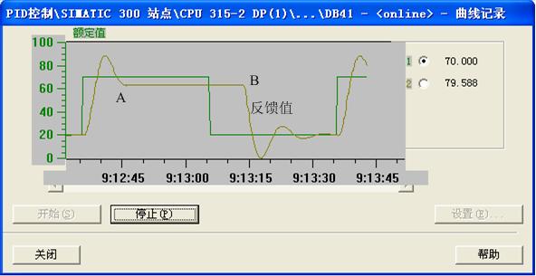

如果停泵时停止调用FB41,重新启动时转速给定值和转速反馈值保持停泵时的值不变。下图是仿真曲线,在A点停止调用FB41,反馈值保持不变。在B点重新启动FB41,反馈值在原基础上开始变化。
重新调用FB41时将输入参数起动标志位COM_RST(COMPLETE RESTART)置位后再复位,自动执行一个初始化程序,所有的参数都被初始化,泵的转速就会从0开始启动了。
