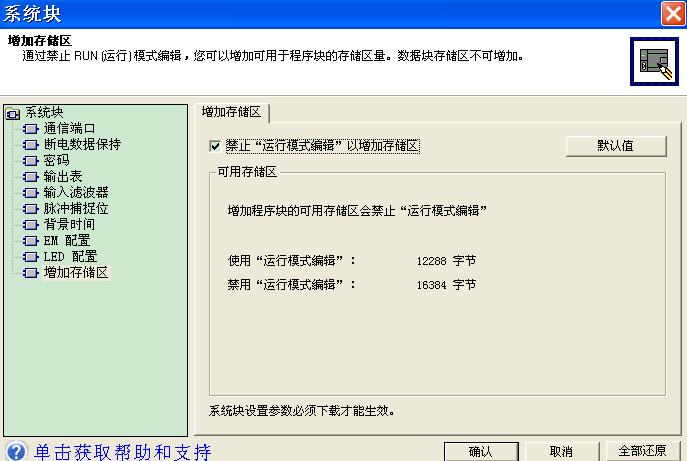

如果楼主已经禁用了,还不够用,可能需要花力气改程序,压缩代码了。
改程序可以参照一下“缩短程序扫描周期的方法(共享讨论)”
相同的代码改成多次调用的子程序形式,会省出很多空间。
