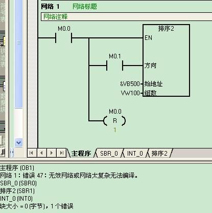

quote:以下是引用凌飞翼在2012-04-20 11:31:36的发言:
编译时出现网络复杂的提示,主要是程序对控制逻辑的解读出现问题,比如能流的方向、次序等。
我们看到的程序并不复杂,怎么就提示错误了呢?
改起来也很容易,如下程序就没问题了。
可能是上面的图中M0.1的触点被短接造成的。
