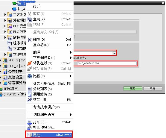

1.选中需要复制保护的块,右键属性(见图1):
图1
2.弹出“属性”对话框:选择“保护”,定义“复制保护“功能(见图2)。

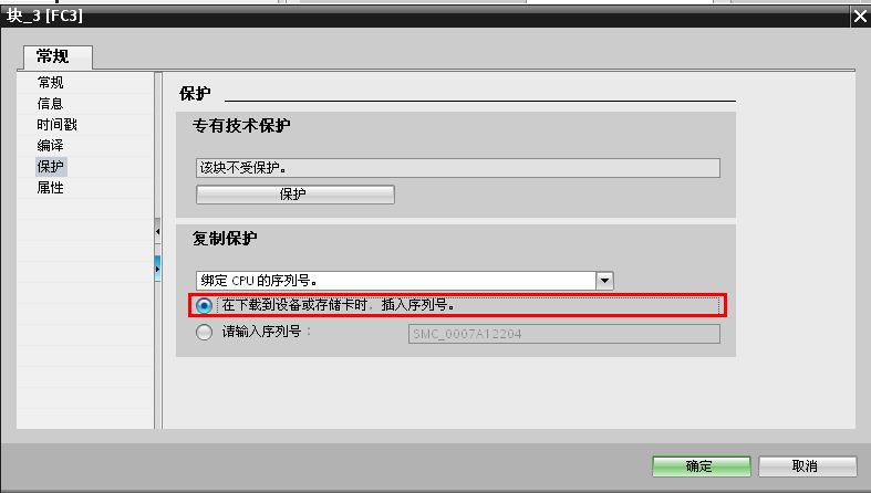

3.“复制保护”功能有三个选项供选择:未绑定;绑定存储卡序列号;绑定CPU 序列号;
默认选择为“未绑定”(见下图3)。
图3
客户选择了绑定存储卡序列号,并点击“请输入序列号”的选项,将序列号输入(见上图2)。
4.手动输入序列号后,客户又选择了“在下载到设备或存储卡时,插入序列号”选项。(见图4)
图4
这样设置后,更换存储卡,程序依然可以下载到新的存储卡中,输入绑定的卡的序列号没有生效!

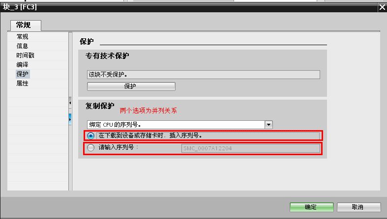

仔细查看帮助:帮助介绍的步骤还是很清楚的,步骤与客户的类似,但其中第五条的描述引起了我的关注,如下图5:
图5
第五条表示下面两个选项“在下载到设备或存储卡时,插入序列号” 与“请输入序列号”其实是并列关系,任选其一就可以。
图6
我:(哈哈,开心,貌似找到了问题所在)
于是选择绑定存储卡序列号,并手动输入存储卡序列号,没有像客户一样再次点击“下载到设备或存储卡时,插入序列号”。

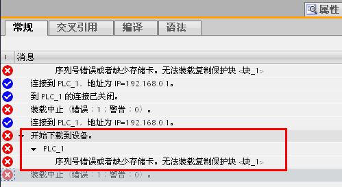

程序下载后,断电拔出原有的卡,插入不同的序列号的存储卡,再次下载时下载被终止,查看详细信息将出现如下提示(见图7):
图7

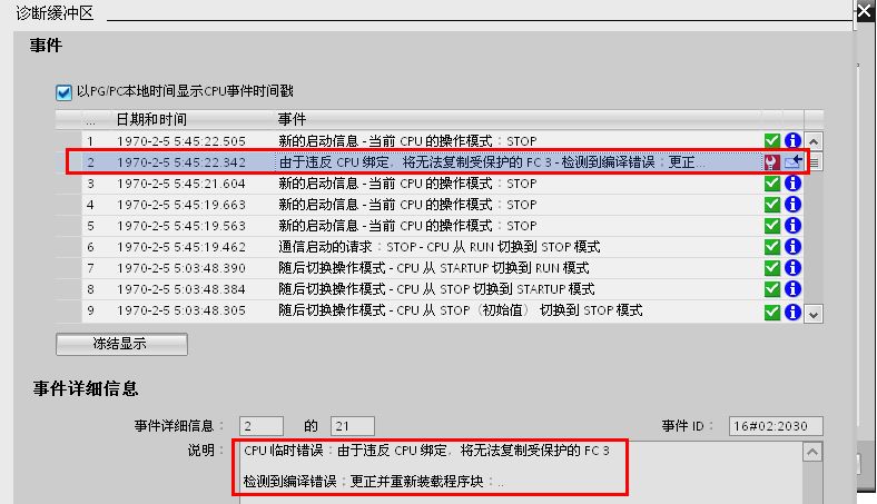

如果源程序选择绑定了存储卡序列号,但实际CPU未插卡, 则下载被终止,CPU stop,报无法复制FC1:(见图8)
图8
我:嗯,这个结果就对了!复制保护功能生效!

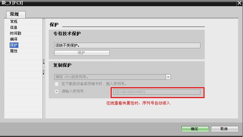

1.点击FC3 ,鼠标右键,属性对话框,选择绑定CPU 序列号及“在下载到设备或存储卡时,插入序列号”:
图9
下载后在线查看FC3,在线的程序已经自动将序列号读出。(见下图10):
图10

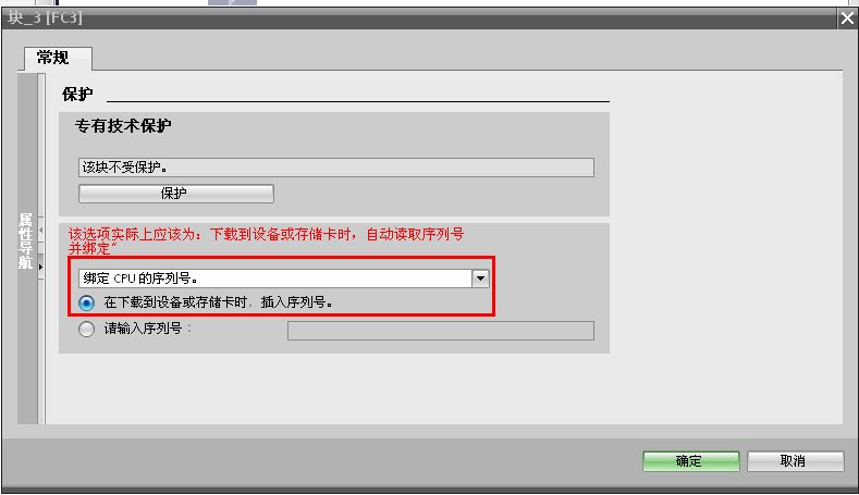

至此,客户的问题的根源已经找到,由于客户没有正确理解这两项的区别,先输入了需要绑定的序列号,然后又选择了 “在下载到设备或存储卡时,插入序列号”的选项,所以手动输入绑定的序列号没有生效,真正生效的是下载到设备或存储卡时自动读取序列号,每次CPU自动读取的是新更换的CPU 或MMC 卡的序列号,所以客户的测试是失败的。

“在下载到设备或存储卡时,插入序列号”:选择此选项时,无需手动输入序列号,下载到 CPU 后,系统会自动读取需要绑定的CPU 的序列号或存储卡的序列号。
优点:如果不知道序列号,可以使用此种方法。
如果没有源程序,而是用上载的程序再下载到其他同型号的CPU 或卡中, 就会出现不能复制的提示, CPU 也会停机(见图11)。此时复制保护功能才起到真正的保护的作用;
如果有源程序,还是可以对不同的卡或不同的CPU 下载程序的,复制保护功能就失去了意义。

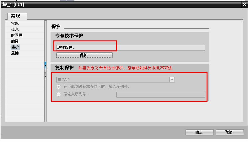

如果“复制保护”功能与“专有技术功能”同时使用,需要先设置复制保护功能,再定义专有技术保护。否则如果先定义专有技术保护,“ 复制保护”功能将变为灰色将无法设置(见图14)。
图14

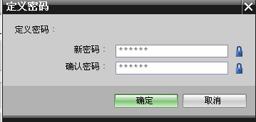

1.点击“保护”,弹出“专有技术保护”对话框,定义密码(见图15)。
图15
2. 定义密码(见图16)
图16

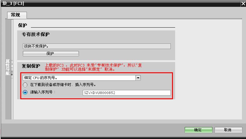

如果没有使用“专有技术保护”功能,只使用“复制保护”功能,上载后的程序可以选择“未绑定”取消复制保护功能。
上载的FC3 ,此时FC3 未受"专有技术保护",所以"复制保护" 功能可以选择"未绑定" 取消。(见下图17):
图17
如果选择了“专有技术保护”,复制保护功能将无法从上载的程序中取消。除非有源程序并且知道专有技术保护密码。
