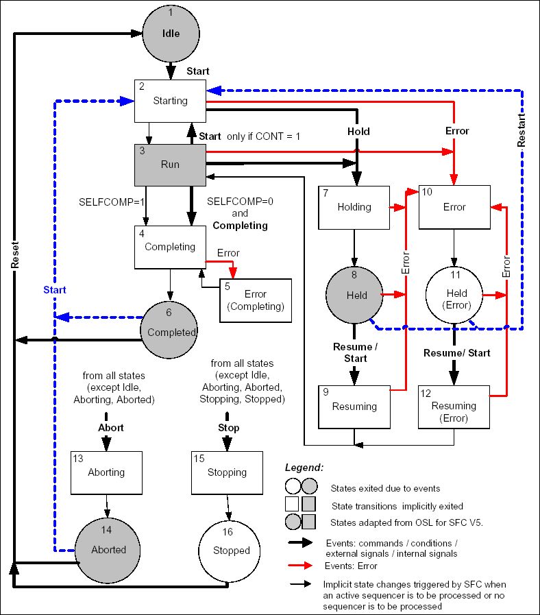

SFC的OSL如图所示:
暂态,ing状态:在ing期间的seq执行完成后SFC chart会自动转变为其他状态, 状态2,4,5,7,9,10,12,13,15,
稳态,ed状态: SFC chart需要命令进行状态转换,状态1,3,6,8,11,14,15,
SFC有16中状态9 个控制命令,可以状态之间进行转变来实现对生产的管理。
举个例子:
1--在SFC chart中创建3个sequence,
2--3个sequence的启动条件分别为SFC的 starting,run,completing,
3--start 命令使 SFC 从 idle状态 转变为 starting 状态,此时启动条件为starting的sequence会执行,
4--starting的程序执行完成之后自动转入 run状态,此时启动条件为run的sequence会执行
5--run执行完成,如果selfcomp=1,则run状态完成后自动转入completing ,启动条件为completing的执行
6-- completing的执行完成后自动自动转入completed状态。
同样根据实际的工艺要求,可以在holding,abort状态下执行sequence处理相关的动作。
明确一点error状态不是SFC执行错误,而是工艺设计的,例如某些条件满足后让SFC进入error状态执行设定动作,同时hold状态也是SFC的状态,不是将工艺暂停。
