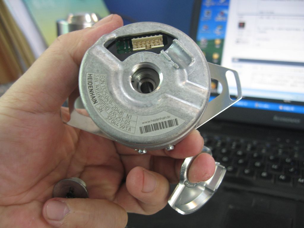

在北京西门子维修要更贵一些,实际上可以使用进口的轴承替代即可,完全没有问题;1PH7电机一般都采用海德汉ern1381编码器。
西门子发错的编码器,后咨询海德汉说这个编码器为绝对值编码器,并且为2048,我这里电机需要的是1024,HTL,方波15V
这种编码器的安装方式严格吗?我们现场的西门子变频器不知道是使用的哪种编码器。
