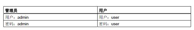

quote:以下是引用西洋洋在2012-04-26 11:25:35的发言:
大家对交换机一般有什么样的管理吗,使用网络监控软件吗?

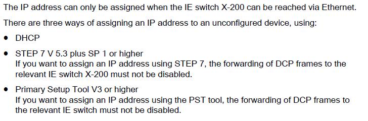

设置好IP,直接用IE访问即可,默认的ID和PSWD如下:
