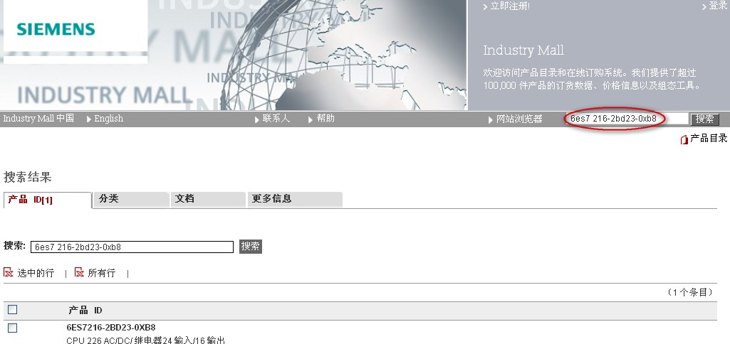

出国旅行除了需要护照,还需要签证,否则就是非法出境。同理西门子S7-200 PLC也是如此,进出海关时除了相应的资格证之外,还需提供HS编码。
前不久在热线遇到一个让人费解的问题,客户非常着急的向热线咨询西门子S7-200 PLC的HS编码,记得当时听到HS编码这个词时瞬间就懵了。回想S7-200支持的认证和满足的标准,比如CE认证、UL认证、CSA标准等,唯独没有HS编码的任何踪迹,就好比“煤炭砌台阶,一抹黑”。
“有事问百度”的习惯使然,打开搜索引擎查询HS编码的具体含义,是编码协调制度的简称,其全称为《商品名称及编码协调制度的国际公约》。HS编码除了用于海关税则和贸易统计外,在运输商品的计费、统计、计算机数据传递、国际贸易单证简化以及普遍优惠制税号的利用等方面,还提供了一套可使用的国际贸易商品分类体系。经查询,在西门子的Industry Mall网页可查询到西门子产品的HS编码。
https://eb.automation.siemens.com/goos/WelcomePage.aspx?regionUrl=/cn&language=zh
举个例子,如果要查询订货号6ES7216-2BD23-0XB8的HS编码,打开该网页之后,在右上侧的搜索按钮左侧输入产品订货号,如图一所示。
图1

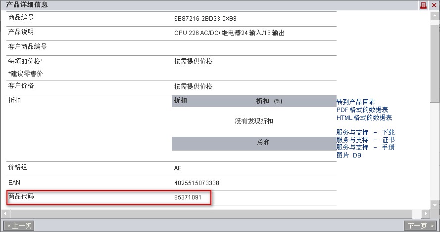

在搜索结果页面选中产品订货号的下拉菜单“显示详细信息”,详细信息窗口如图2所示,红色部分的商品代码即为HS编码。除此之外,还能在该网页查询到产品的EAN、出口管制规定和分类等少有露面的信息。
图2
