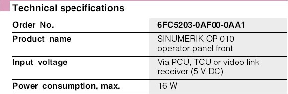

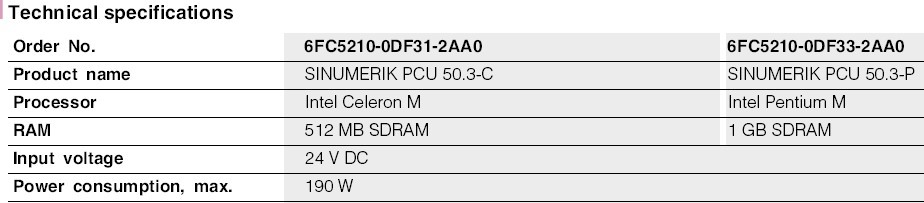

回复:OP010的开关电源应是多大为好。
801
    3240
    28
    70
注册时间:2004-01-09
发布于 2012-05-02 22:25:14
3楼
quote:以下是引用ruixin2在2012-05-02 16:20:38的发言:
至少用10a,启动瞬间测测电压,必须大于20.4v。
支持!
