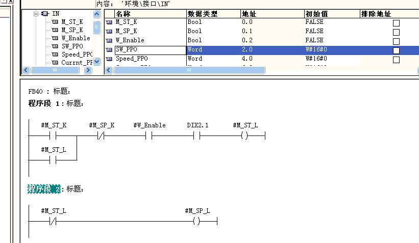

我编写一个FB块其中有一个输入变量的有“SW_PPO"格式为16进制的,如果我要访问该数据的第二位(BIT)是否是如下写DIX2.1
或者有其他方法也可以告知
