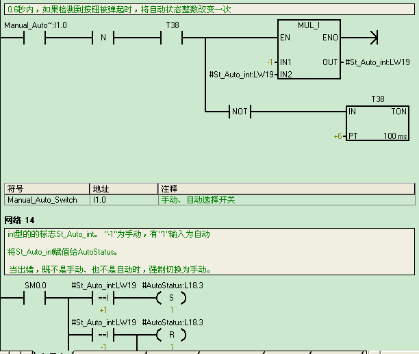

回复:如何用S7-200/300PLC实现,I0.0为输入,Q0.0为输出,I0.0按一下Q0.0得电,并且自锁,再按一下Q0.0失电
