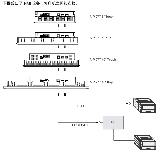

有客户要实现直接将面板和打印机通过以太网线连接起来,实现打印的功能。测试后,发现可以打印,但是有些功能不正常。例如横向打印下的精细模式不正常等情况。我们也没有客户所说的打印机,而且客户使用的打印机也不是官方支持打印机列表中的型号。于是只能求助于德国工程师。
得到的结果出人意料,通过网线直接连接面板和打印机这种打印方式未经测试,不予支持。在售的面板若直接连接打印机,只有 USB 方式。若面板想通过以太网连接打印机,必须借助PC 机,即将PC机作为打印服务器的方式。后来又查询产品手册的说明,发现其实不支持应该是意料之中的事。下图摘自于MP277使用手册,是关于面板与打印机连接的说明。可以看出,面板并不支持直接通过以太网连接打印机。
题外话:其实,现在带有以太网接口的打印机基本都开始支持打印服务器的功能。即多台PC机可以通过交换机同时与这种打印机相连,实现共享打印的应用。期待面板将来也能支持该功能,实现更方便的打印。
