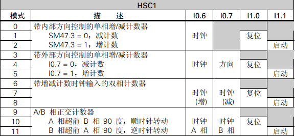

模式?HSC1用所有的模式,其他的没这么多。
假如用HSC1,设置SMB47,计数方向,是否更新设定值、当前值。等等
SMD48为当前值,SMD52为设定值。允许更新的话,在子程序更新就行。
看看系统说明书。用向导做一个,看懂就明白了。
