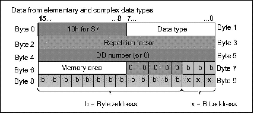

Par_Pointer 是一个ANY指针
ANY指针由10个Byte组成,结构如下:
[TABLE]
[TR]
byte0
byte1
word2
word4
dword6
[/TR]
[TR]
语法ID
数据类型
数据长度
数据块号
地址
[/TR]
[/TABLE]
L W[AR1,P#4.0] //建立DB号
T #DB_Nr //并装载到临时变量中
这里 #DB_Nr 就是ANY指针的word4,也就是DB号。
L B [AR1,P#1.0] //从指针创建数据类型
T #Data_type //并装载到临时变量中;
这里的#Data_type 就是ANY指针的byte1,也就是数据类型。
L W [AR1,P#2.0] //建立复制系数
T WF //并装载到临时变量中;
这里的 WF 就是ANY指针的word2,也就是数据长度。
L D[AR1,P#6.0] //建立区域指针
T #Area_Pointer //并装载到临时变量中;
这里的 #Area_Pointer 就是ANY指针的Dword6,区域起始地址。
以楼主的例子DB8.DBD0并不是一个Any指针格式
Any指针写作 P#DB8.DBX0.0 DWORD 1
#DB_Nr = 16#8h DB号8
#Data_type = 16#06h 数据类型DWORD
WF = 16#1 数据长度1
#Area_Pointer = DBX0.0 起始地址DBX0.0
