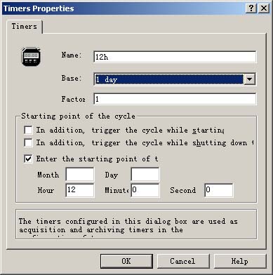

回复:wincc中变量记录定时归档
城外之人
版主
    8718
    18
    218
注册时间:2003-09-23
发布于 2012-05-07 08:50:34
打开变量记录编辑器,新建2个定时器(12时的和18时的),如下图所示。
对同一变量,建2个归档,分别选取2个定时器即可。
