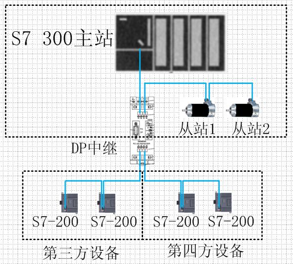

quote:以下是引用wangg在2012-05-07 09:24:28的发言:
我觉得中继器只能隔离 上下两个网段,就是手册中说的网段1和网段2。
下面的图是LZ的图片,我上传了。
你把从站1,从站2换成中继器,像第一个中继器一样,下挂其他第三方DP从站,就构成了一个星型网络
