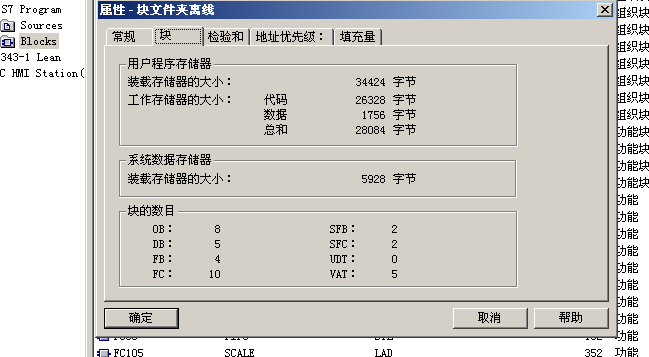

项目-块-块属性-块中就可以看到
如图
还有通常300系列PLC数据块的容量为32K,OB、FB、FC为16K,400系列PLC数据块为64K。看一下你家写的程序有多少个DB、OB、FC、FB这样也可以大概计算出要多大的MMC
