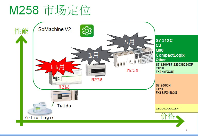

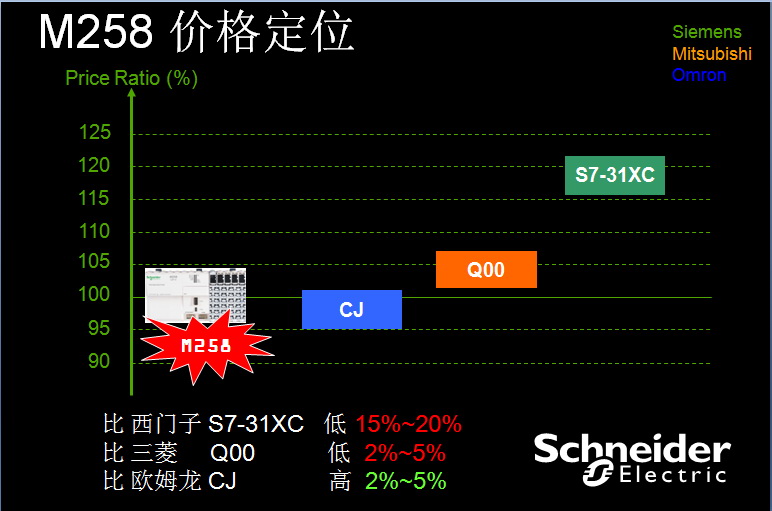

quote:以下是引用伊默在2012-05-07 15:18:14的发言:
按照施耐德的产品推广,我看了他们将M258的对手是西门子的31xC,即S7-300内置了IO的紧凑型CPU……
而LMC058则对应的应该是315T-2DP的运动控制CPU。
M238则对应的是S7-1200, M218对应的是S7-200和LOGO
以上是他们内部的市场推广人员给发放的PPT文件上看的, 事实上我想了想,也确实差不多这么对应着……
至于M340也算是早期出来对抗S7-300的产品,据说只要和S7-300竞争就敢比S7-300便宜10个点……
但是对于中型PLC(S7-300)这一块,工控网的市场调查都是西门子点了66左右,其他所有家的中型PLC加起来也就它的一半……
当然,实际是很多相邻的产品就会有重叠,比如西门子的S7-300和S7-1200在某些场合会有重叠。 而M340会和M258重叠。
在施耐德内部产品线其实划分的很细。M340以上的PLC是属于End User团队的销售来卖,M218、M238和M258是由OEM的团队来销售,连法国这两个团队都打得不可开交,更不用国内的销售了。同一个客户,销售互相洗单的现象时常发生。今年比较绝,由于OEM销售M218、M238和M258有指标,OEM团队的销售以后只能卖上述3种PLC了。整个一个乱。
不像西门子和Rockwell,所有销售可以销售所有产品,而且对于自动化产品来说不用做工作都不用担心没人买,差距啊。
