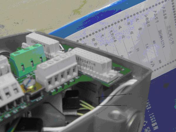

客户反映电磁流量计MAG6000的,传感器接线盒中,在装完SENSORPROM后,由于
SENSORPROM的高度超出,线路板无法安装固定.

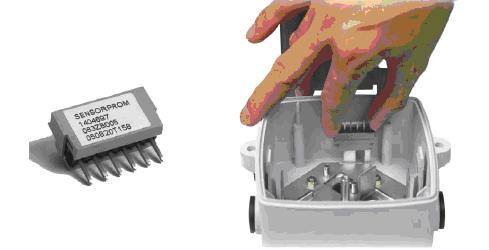

刚开始以为客户安装SENSORPROM的方法不正确,反复和客户确认(都是在电话中沟通
的),应该如下图安装. 客户确认没有装错,让客户发照片过来.
下午,收到客户发的照片
从图中看,客户的安装确实没有什么问题,难道是机械尺寸确实有问题?
办公室中正好有MAG6000,测量了一下支撑SENSORPROM的金属支架的高度是
12mm,SENSORPROM本身的安装槽深度是6mm,打电话过去让客户也测试一下。
客户已经下班,明天再测……
时间: 2011年09月15日
联系,用户现场的支撑SENSORPROM的金属支架的高度是12mm, SENSORPROM本身
的安装槽深度是4mm,但从客户发送的图片和观察,现场不紧紧相差2mm,确认就是装不上。
客户准备申请现场服务,看看到底是什么原因。
